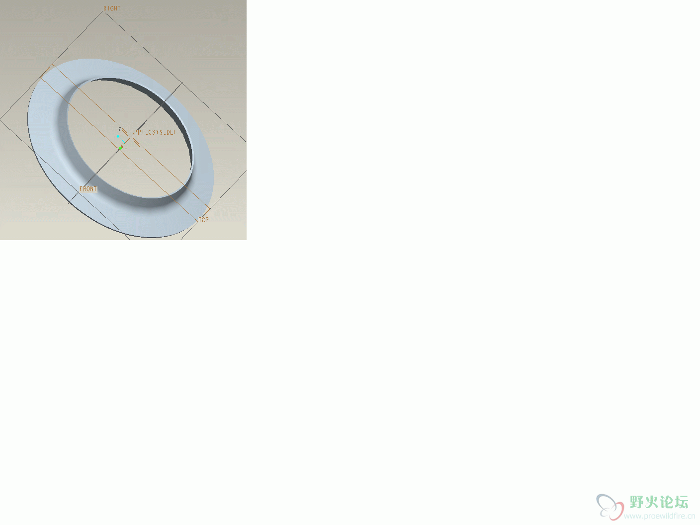

需要把该零件展开后下料

 楼主| 发表于 2009-7-21 08:28 | 显示全部楼层
我画一个零件想展开却不会,请大家帮忙
我忘了附照片了

发表于 2009-7-21 11:20 | 显示全部楼层
方法1:
用proe直接展,恐怕是不行的。
可以先用曲面缝切去一半,然后用剖截面展开,展开后为圆锥曲面,
然后再以此展开平面。(不过这步,我没做出来, 想看看高手的做法) 手算也行,很简单。
也可以测量圆锥曲面尺寸后,新建一个圆锥曲面,再切缝展开。
方法2
此种情况也比较适合有限元展开。
sw有有限元展开的插件或者用Dynaform。
