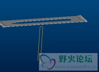

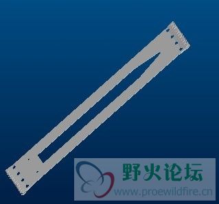

如图 装配时 能不能装配成那带子把那圆柱包住
发表于 2009-7-20 16:00 | 显示全部楼层
不知楼主想怎么包住,如果你的尺寸是和列的话,可先将带子利用环形折弯,然后与圆柱进行对其或自动装配就可以了

 楼主| 发表于 2009-7-20 16:35 | 显示全部楼层
环形折弯能不能弯成草绘线那样的  试了几下都失败了。。

发表于 2009-7-20 22:40 | 显示全部楼层
这个要使用骨架折弯
