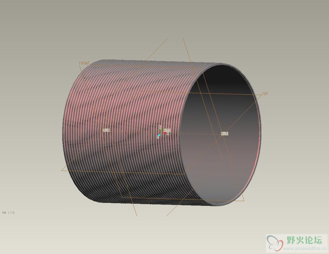

附件中1170模型的螺旋扫描系统提示“不能相交带有特征的零件?”
单独建模做螺旋扫描也不行。是软件问题吗?!
版本:野火3.0
日期代码:M190
20090720.prt.part01.rar

“不能相交带有特征的零件?”
这句话的意思是说:你的零件自己和自己相交了,
仔细检查你的节距值和你的草绘线。
你的螺距选的太小,产生了自交。
我试了一下,把你的螺距变成25可切口成功。

这是将你螺距改成25后的图片
(仅供参考)

十分感谢你能抽空来帮助我!
我很想知道为什么另外两个模型,采用与1170相同的螺距(18.8mm)、相同的截面(φ18),都可以成功建模,而模型1170就不行呢?甚至于将1170中的“卷筒长”改成600、800、900mm都能成功建模!(螺距和截面及卷筒长都是客户要求的,实际机加工已完成。)
再次感谢!

你好!
    经过我的试验,你所说的确是是一种情况,我也无法做出。
但你把insert here (在此插入)拖到你的拉伸2后,再做切割,然后把insert here拖回去,就可完成零件。
这证明 在你旋转切割3.4.5.6中定有与螺旋切割相冲突的参考或指令。
具体情况不明,无法给你解答,不好意思。
我们一起等待高手解答。

截面与零件的尺寸不相符,就是说截面的尺寸太大,把它改小一点就可以了
