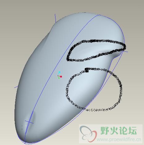

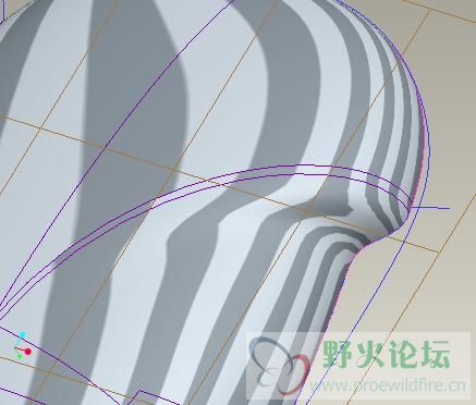

最近在学曲面的补面,自己照着教程做了这个曲面,但是好几处连接都不能达到G1连接以上,水平有限,求高手帮我出处主意,补补面,最好能达到G1连接以上,图示的几个位置是比较明显的不光滑,当然我自己补的面还有几处也是不光滑的...大大们能帮我补好上传part那就最好不过了
[ 本帖最后由 citysky08 于 2009-7-20 12:37 编辑 ]
用斑马线检测的,有断层现象,显示不光滑
用斑马线检测的,有断层现象,显示不光滑

发表于 2009-7-20 14:39 | 显示全部楼层
用斑马线检测的
你用高斯看看啊

 楼主| 发表于 2009-7-20 18:05 | 显示全部楼层
只要光滑就行   也不管其他了,嘿嘿
发表于 2009-8-2 13:22 | 显示全部楼层
文件超过100KB
上传不了
就楼主说的那问题
我看了一下Par
重定义一下底部造型的曲线使两边相切
然后再重定义曲面约束和曲面连接的边相切即可

 楼主| 发表于 2009-8-3 12:35 | 显示全部楼层
回复 3# citysky08 的帖子
恩  我已经看了一些教程  是线没做好  基本这个问题是解决了  谢谢这位仁兄
