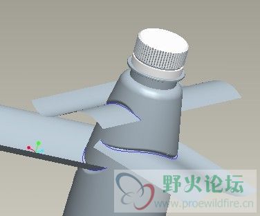

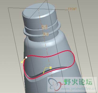

投影在圆柱上的封闭3d曲线如何截取超过一半的部分,谁能解救一下小弟!!!

 楼主| 发表于 2009-7-20 14:00 | 显示全部楼层
附件有图片

发表于 2009-7-21 16:20 | 显示全部楼层
在上面做多两个点就行啦,点的位置跟据你的需要定,然后对你的线进行剪就得到你要的线

发表于 2009-7-24 16:36 | 显示全部楼层
修改投影曲线的原曲线长度来控制就可以了

发表于 2009-7-24 22:28 | 显示全部楼层
如果不能打断的话,请到继承里去进行裁剪
 楼主| 发表于 2009-7-30 17:19 | 显示全部楼层
谢谢了。我已另外一种方法达到目的了,大家参考参考!!看图就一目了然了~
 楼主| 发表于 2009-7-30 17:29 | 显示全部楼层
原帖由 hu_smile 于 2009-7-21 16:20 发表
只能在曲线一半的范围里操作,也就是说复制(或者截取)不到一个园的一半以上!
