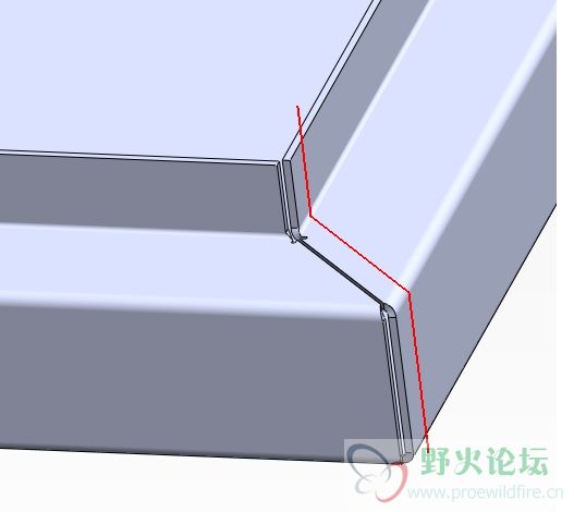

图片是用SW做的折弯,这种结构在机箱里面常常看到,SW实现起来很容易,PROE里面不知道怎么做,好像要分很多步骤,忒麻烦。
不知道大家是怎么实现的。
不吝赐教!!!!

 楼主| 发表于 2009-7-20 11:20 | 显示全部楼层
SW里面只要选择邻边后法兰折弯,那条对逢是自动生成的,proe没发现有这个功能,应该是需要手动切除或者画轮廓线再折弯法兰。

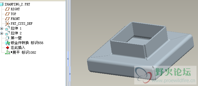

469
62
829
发表于 2009-7-20 18:13 | 显示全部楼层
先抽壳在做缝。
或者麻烦点,一步一步的来。
或者先画好展开,再折弯。

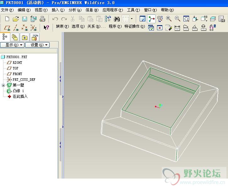

645
906
发表于 2009-7-20 19:02 | 显示全部楼层
用法兰壁搞的
1.prt.rar
306.77 KB, 下载次数: 78
