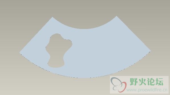

请高手帮忙指点之!图片见下附件。

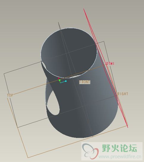

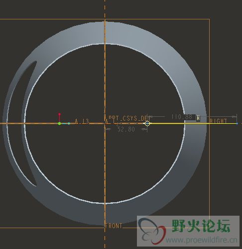

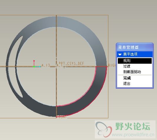

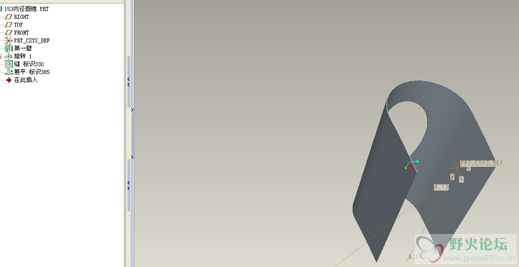

 楼主| 发表于 2009-7-20 11:53 | 显示全部楼层
大概是如图的步骤

发表于 2009-7-20 13:23 | 显示全部楼层
在上班,刚看到,
你草绘缝的平面不对,应该在相切平面处草绘缝。再展平就行了。

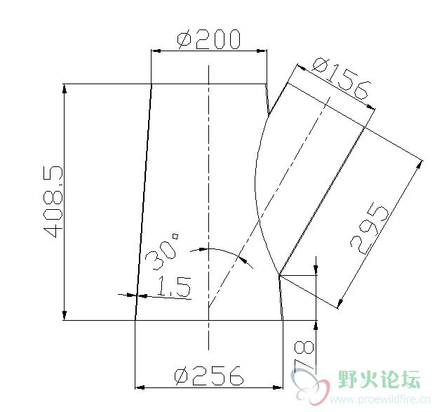

 楼主| 发表于 2009-7-20 15:29 | 显示全部楼层
7 楼的兄弟照你的方式,我还是没成功。因为钣金我也是初接触。我把CAD图给大家发出来。所标注直径均为外径,只是帮我展开圆台管即可,请贴图说明步骤,非常感谢
