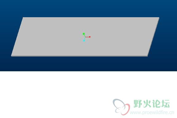

一个矩形的平板,如果我想把其中一条边折弯但是这条边不是整都 折弯,只是折弯一部分,该如何做?想了好久,不知道怎么做出来。

看看选项条
选择I型折弯输入左右边距就行了

回复 3# idyaojin 的帖子
不好意思,麻烦你能不能仔细说一下?谢谢了!你说的那两个选项我在野火版3.0里找不到,不知道在哪个位置。谢谢!

回复 3# idyaojin 的帖子
朋友你说的可能和我想的不一样,我说的折弯必须是在这个矩形的平整面上折弯,不是在他的一个侧壁上再长一个部分壁。也就是说那个折弯,展平后还是一个矩形。

发表于 2009-7-19 21:37 | 显示全部楼层
要先在不需要的那半中间切个缝吧
不然一半怎么折啊
实际生产中也是这样

发表于 2009-7-19 21:55 | 显示全部楼层
可以使用那个带有转接的折弯命令可以做到的,兄弟,努力试一下

发表于 2009-7-20 10:23 | 显示全部楼层
在零件模式下,利用骨架折弯;在钣金模式下,就好办多了(略)
