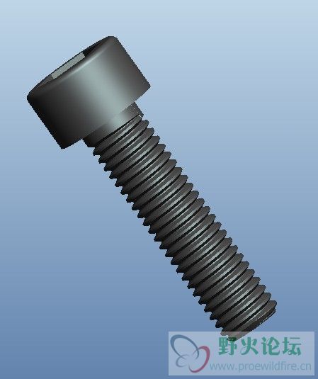

如果有螺纹在实际设计中不是更方便,

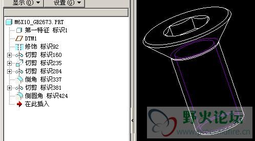

网上所谓的标准库很多,但是都是别人做的,要想符合自己的要求就得自己做。没有螺纹你可以对库进行修改,添加螺纹。

螺纹一般用修饰命令来做的,在3D中的作用不是很大,标2D时效果才明显

螺纹一般用修饰命令来做,如果按实际来画的话,装配的多了你的电脑就会慢的要死

谢谢各位的回答。我看到林清安的标准库是有螺纹的,螺纹也有标准,既然是标准库螺纹也应该有的。

我自己做的库,加上螺纹的。

考虑到出工程图时的标准问题,所以一般建模时螺纹都是做为修饰螺纹来处理的。
