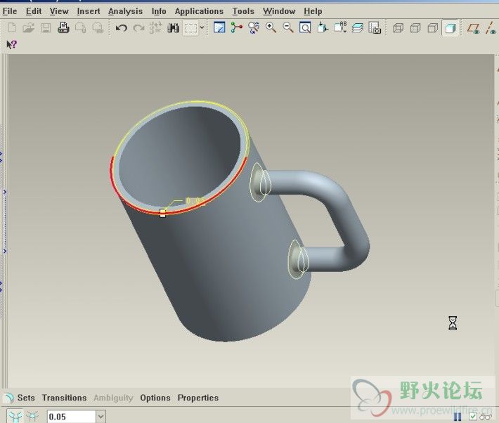

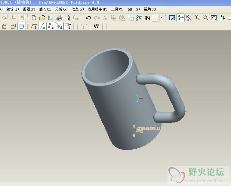

我自己建立个茶杯竟然是这样的 12.jpg 圆球的和杯壁不是关联的

发表于 2009-7-18 07:47 | 显示全部楼层
你的杯子主体和柄没有完全相交,倒角才会这样。
试着把柄的扫描曲线两端稍微加长点吧
150
245
发表于 2009-7-18 07:54 | 显示全部楼层
你的扫描轨迹线的端点是取在圆柱最外侧轮廓线,在这个地方扫描的截面只是相切

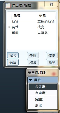

发表于 2009-7-18 08:00 | 显示全部楼层
这要把自由端改为合并端就可以了!

 楼主| 发表于 2009-7-22 04:11 | 显示全部楼层
回复 4# 3911815 的帖子
不错 不错 后来试了下 是端点没闭合 :)
 楼主| 发表于 2009-7-22 04:13 | 显示全部楼层
把端点合并就好了 呵呵 试了几遍才试出来 还以为是操作失误 谢谢
