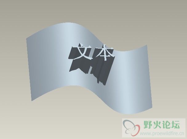

64

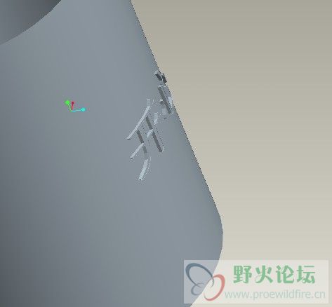

发表于 2009-7-17 11:12 | 显示全部楼层
作了一个 看看是不是这种效果的
prt0002.prt.part1.rar
95 KB, 下载次数: 12
prt0002.prt.part2.rar
95 KB, 下载次数: 14
prt0002.prt.part3.rar
86.32 KB, 下载次数: 12
434
575
 楼主| 发表于 2009-7-17 11:32 | 显示全部楼层
不是的。
比如说,就像一个杯子,在杯了的外表面上印刷的字一样,只是你把这个字看成是一个实体拉伸出杯体表面一定尺寸的,字体是沿杯体的曲面放置的。
64
发表于 2009-7-17 11:37 | 显示全部楼层
哦 懂了  在试一下哦 呵呵
64
发表于 2009-7-17 11:57 | 显示全部楼层
看看这次对不对啊

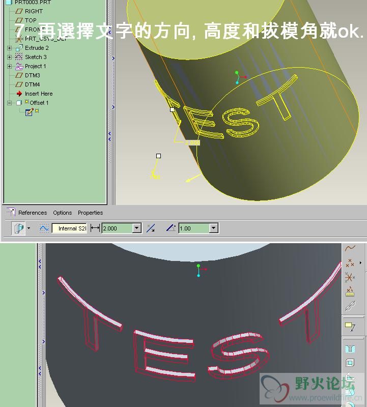

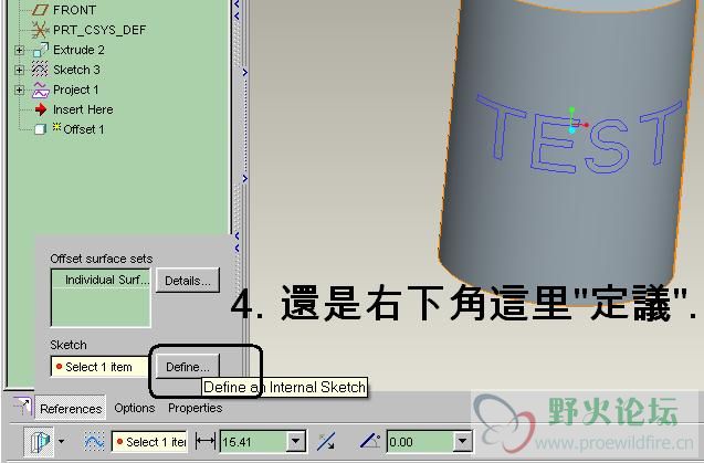

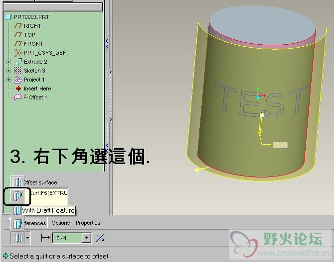

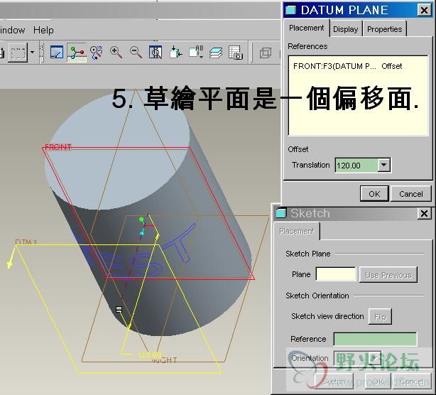

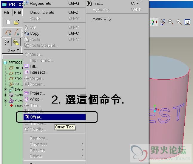

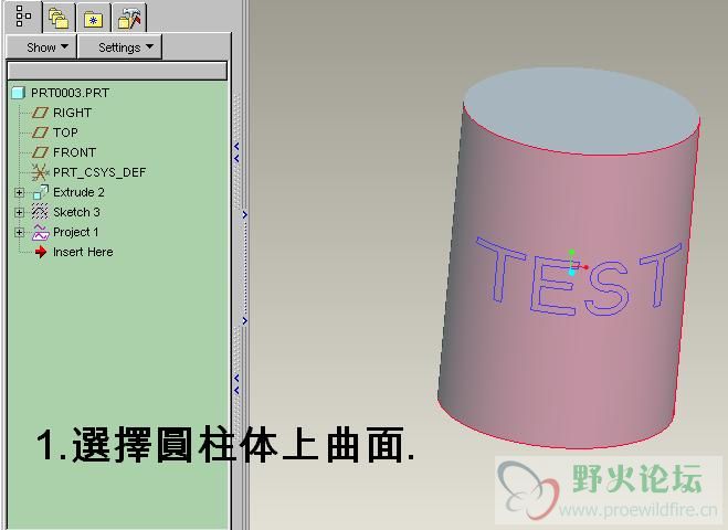

发表于 2009-7-17 12:23 | 显示全部楼层
主要是用到命令"偏移".
論壇上已經有這個教程的,自己主動看一下帖吧.不過可能不夠詳細所以我發個更詳細點的吧.
野火 + 1 热心助人,这么多内容可以发教程啊,然后给 ...
