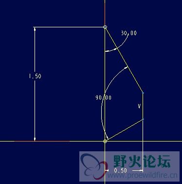

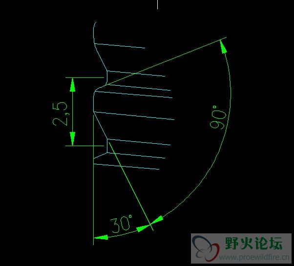

这种形状的螺纹怎么画?

好像是梯形螺纹啊

非标螺纹。螺距2.5.与一般螺纹没有区别呀。扫描截面的做法按上图做就行了(R角,30度,90度一定在扫描截面的草绘图上表达出来)。

一样选择螺旋扫描,定义扫描路径,截面就按照你上面的截面来标就OK了

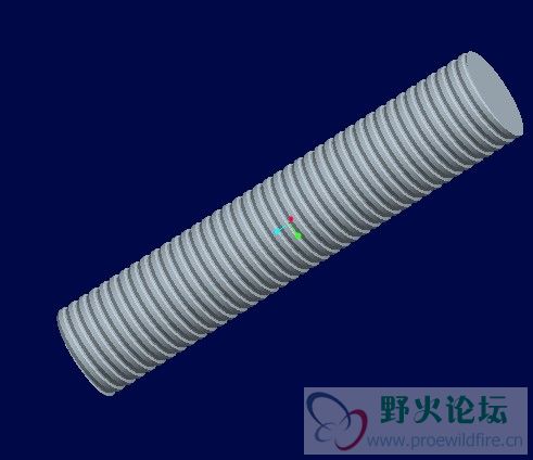

我按要求用3.0画了个
传上来给你看看
prt在压缩文件里(在PROE打开后,按第4个附件把箭头拉到模型树尾部,便可查看结果)

直接使用螺旋扫面

好像是锯齿形的,应该是有国家标准的,好画的。
