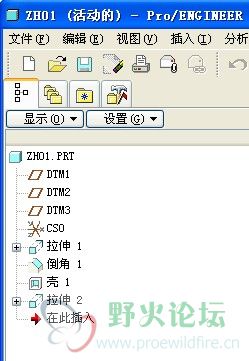

今天我尝试在组件模式下创建零件,不同于单独创建的零件,front
top right 3个基准平面变成了dtm1 dtm2 dtm3
如图1

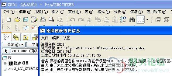

但这样在工程图里转不了三视图,会弹出这个窗口,如图2
不知道哪位高手大哥有比较好的具体解决办法?

你在组件里建零件的时候选择包含你要的3个基准平面的起始模板零件就行了

你自己用视图管理器设置视图就可以出工程图了
