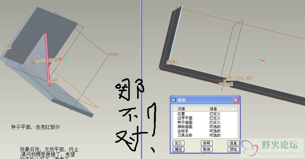

刚学钣金,有点不太懂,希望大家指点下,这个折弯内半径是1,厚是1.为什么我加不出来

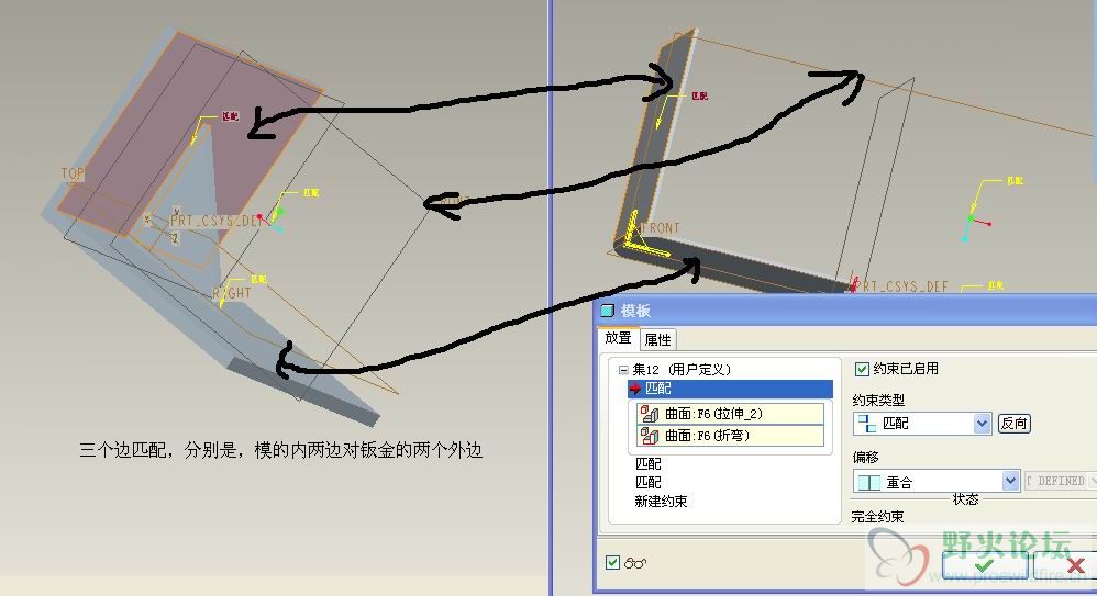

你在做装配吧,两个直角边匹配再加一个平面 或者外侧面对齐或匹配偏距就可以了吧

不是装配啊,是钣金在折边上加个加强筋,看一下哪做的不对啦,想了一晚上也没想出来

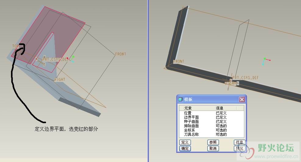

用成形里的冲孔(PUCH)命令啊

不过一般钣金件的加强筋没有那么做的,一般就是一个凸点。

做加强筋也不用模板来做吧
应该用筋工具吧

ytyt谢谢5楼的会了

应该导入一个实体用它在板上压凹

可以用模具冲压来做
