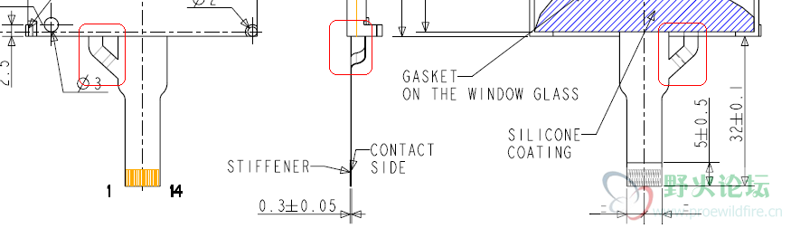

这是一个FPC连接器,本人太菜!红色区域的那部分不知用什么工具来建具,试过"扫描.伸出项",做不出来!
急!请高手帮忙讲解,能提供示例最好.
由衷的感谢了!!

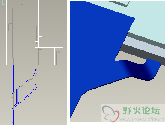

编辑:
用拉伸+去除材料的方法做了出来,但还是不太正确!
求最简单建模方法(见新图).

发表于 2008-3-16 10:15 | 显示全部楼层
中间的试图和两边投影关系看不大明白,单看两边试图的话你可以用扫描
画出那段弯曲形状的中心线,扫描时选择合并终点

 楼主| 发表于 2008-3-16 10:34 | 显示全部楼层
原帖由 野火 于 2008-3-16 10:15 发表
老大,还是不懂啊!
总感觉要画两个面(正,侧)线图形,然后再设置一个厚度,可不知道怎么个步骤啊!

发表于 2008-3-16 19:49 | 显示全部楼层
普通的拉伸截面后再修剪外轮廓难道不行吗?

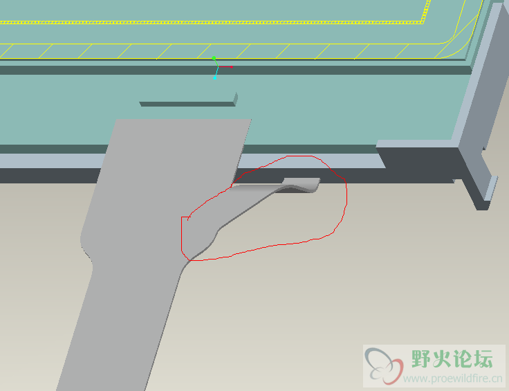

发表于 2008-3-16 21:13 | 显示全部楼层
用钣金模块中的法兰下就可以画出来

发表于 2008-3-16 21:29 | 显示全部楼层
回复 楼主 的帖子
是啊,看样子是个钣金件,使用草绘创建平整壁就可以

 楼主| 发表于 2008-3-21 17:32 | 显示全部楼层
已解决!
终于知道该怎么做了,其实用扫描 + 拉伸就可以完成,但要创建好基准视图和轴.
