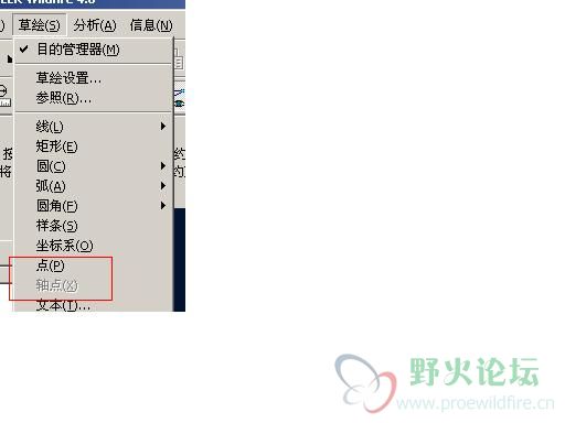

请问各位在草绘环境中怎么创建一个轴点的??我在草绘菜单中的轴点选项是灰色的,不能用,是不是我还有哪些条件未满足的??还是要在选项中进行一些设置啊?
      我自己也做过很多尝试都不行啊,如:选定两条中心线,加一个点等等都不行啊
原帖由 zdr12345 于 2009-7-16 19:14 发表
要在内部草绘中才能创建轴点,在外部草绘中是不能创建轴点的,你进入内部草绘肯定能行。

谢谢4楼的,问题解决了.原来是要进入内部草绘才能作出来的,唉!看那个帮助N久都做不了
