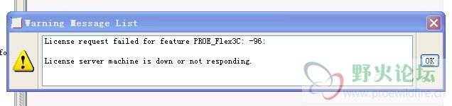

这是怎么回事儿啊!!!我前几天还好好的!!那位大侠帮帮忙!!!

提示是许可证服务器已停止或者无响应,自己检查下

 楼主| 发表于 2009-7-15 22:08 | 显示全部楼层
回复 2# 野火 的帖子
怎么样开启啊!!!

 楼主| 发表于 2009-7-15 22:09 | 显示全部楼层
回复 2# 野火 的帖子
我前几天装了ug的!!是不是和这个有关系啊!!!

遇到这种问题,我一般就是重新生成许可证(注意名称须与你电脑名一致),再不行就重装PRO/E

回复 楼主 wcglzy 的帖子
重装!没得“商量”!
   不难的。跑一遍,“走过场”而已,但要重生一个许可证文件。
   (避免和UG装在一个盘区。)

谢谢各位大侠!!!
