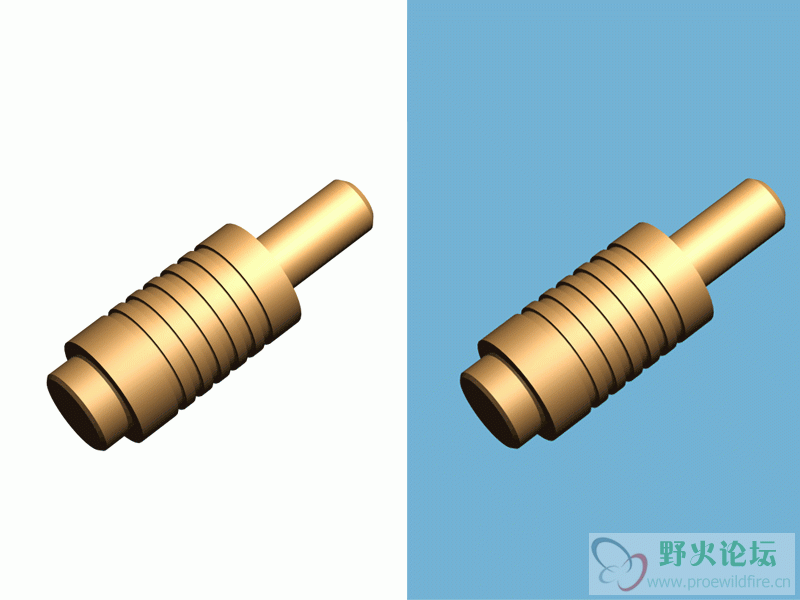

我想改成白色啊,灰色啊,反正不要黑色的。哪位可以帮我?

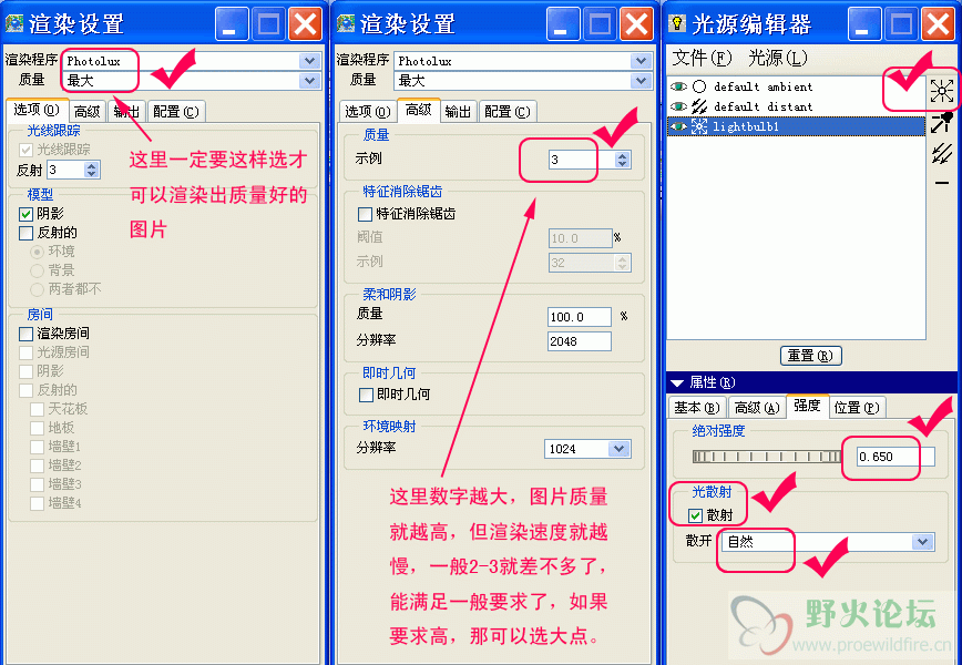

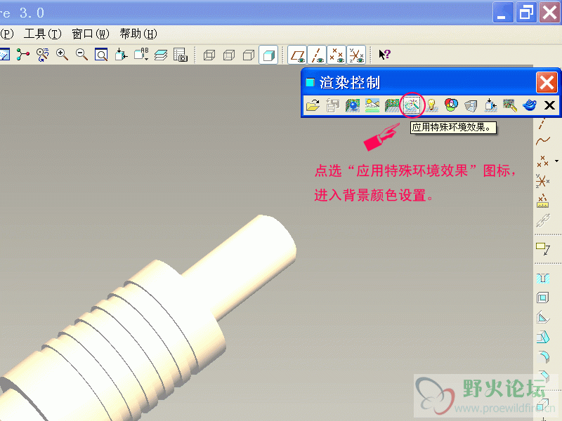

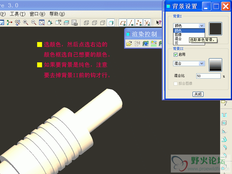

发表于 2009-7-18 16:07 | 显示全部楼层
回复 楼主 yrz_000 的帖子
您从界面的下拉菜单点击《视图》-->《颜色与外观》-->《外观编辑器》-->《在顶部的彩色球列中点选您所属意的,例如黄色“ptc-painted-yellow”》-->《属性》-->《颜色编辑器》-->《颜色轮盘》-->《点选您所属意任何一个颜色》-->《“关闭”颜色轮盘》-->《点击“指定”对话框中的“应用”》-->《“关闭”外观编辑器》-->至此,您的更改模型颜色的操作就完成了。OK!
(注:此帖在昨日19:00发送失败,原因不明。今天回来,记着您这问题,浏览发现仍没见另有新复者,遂再次编发之)
