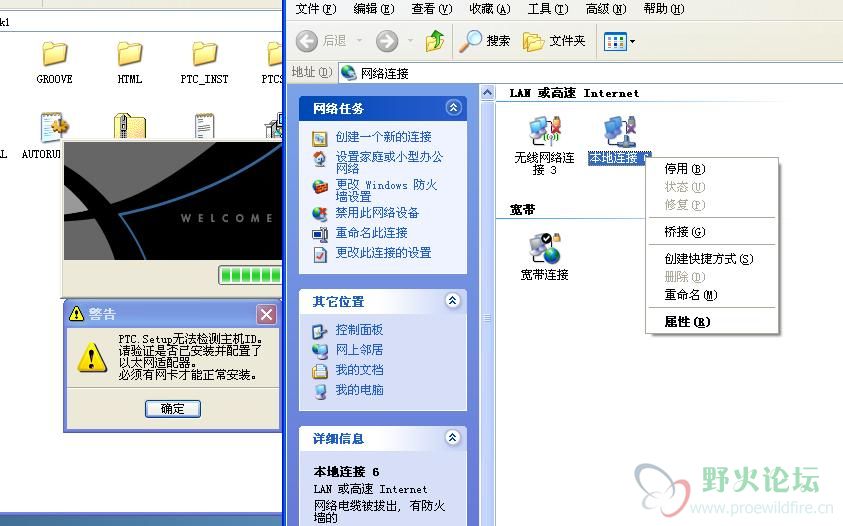

我的本本在脱机状态下无法安装PROE,每次安装时提示没有网卡;但我连接宽带之后能够正常安装和运行,如果在宽带连接安装好软件之后拔掉宽带,本本又不能运行软件了。我检查了网卡既是正常的、又没有被禁用,而且还是处于激活状态。我就是搞不懂了,如何设置才能在安装PROE的时候能够检测到网卡。哪位大侠帮忙指点一下,在此先谢谢了。(安装时弹出的对话框及我检测网卡所处状态的截屏)

你是笔记本吧?在左上角的问题置顶帖里找找

应该还是源文件没能认到您的网卡,笔记本偶而会有这样的麻烦。

感谢2楼的提示,通过不懈努力更改了BIOS文件,终于可以正常安装和运行了。
