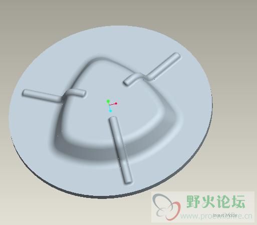

我做了一个加强筋怎么阵列不出来,时建立组的时候有什么要注意的,还是在建立投影的时候要注意什么?麻烦各位帮我看看这个加强筋怎么能阵列出三个
顺便附加个图吧[localimg=400,275]2[/localimg] 未命名.JPG

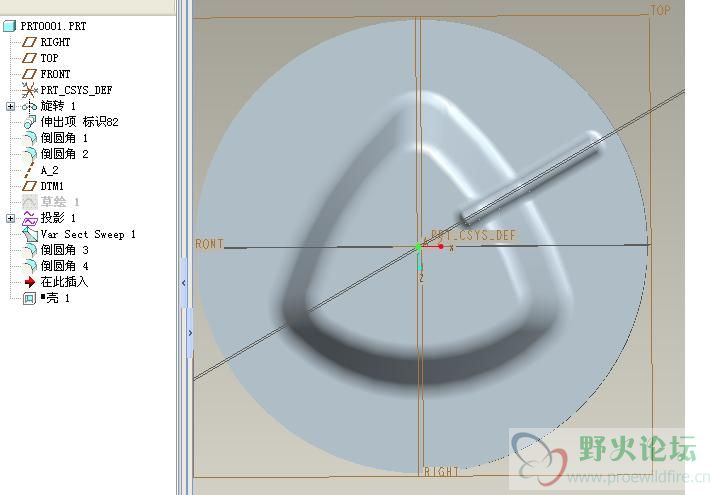

把你作出加强筋的每一步作为一个"组"就可以阵列了

楼上说做成组我知道,可是我做了还是阵列不了,大家把那个我找找,问题出在哪?

参照平面和筋做组阵列

從基准面開始的步驟都建組就可以的.
樓主還要加油啊,這是林清安的實例講解來的.
