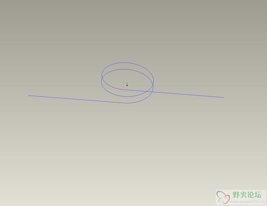

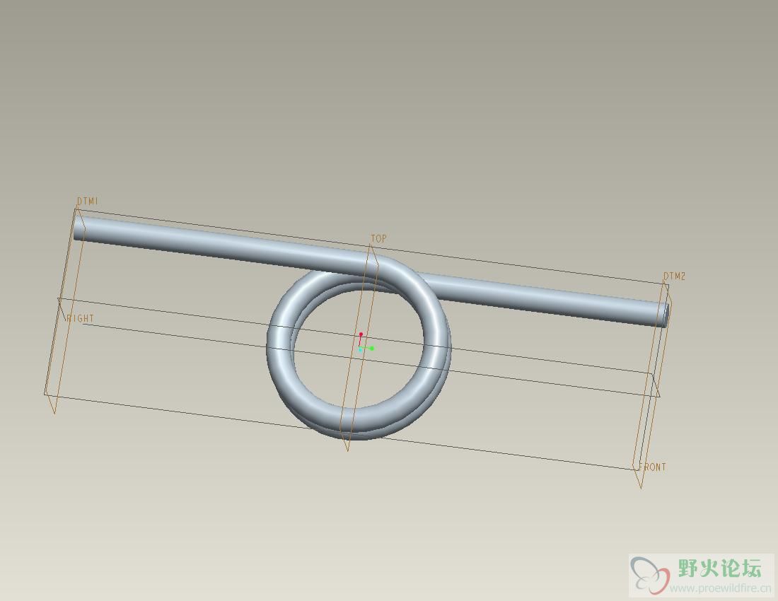

发表于 2009-7-16 08:52 | 显示全部楼层
图示
一:曲线 222.jpg
二:扫描 221.jpg

发表于 2009-7-16 08:56 | 显示全部楼层
谢谢楼上的哦,问题就是我这条曲线建立不出来,我现在要做的一个东西是两边伸出来的还要弯。不过最主要的还是那条螺旋曲线的建立不会

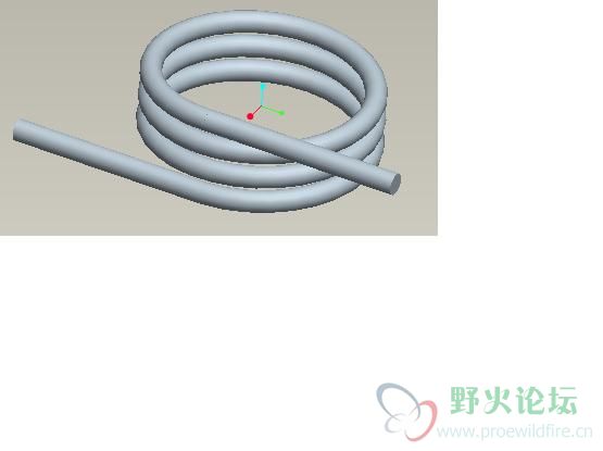

发表于 2009-7-16 09:50 | 显示全部楼层
一个笨方法!!先用螺旋扫描画出弹簧的部分,然后在以弹簧的两端面用拉伸工具加以拉伸!!

发表于 2009-7-16 10:14 | 显示全部楼层
24楼高工能不能把建立曲线的方程说下啊
76
97
发表于 2009-7-16 11:32 | 显示全部楼层
