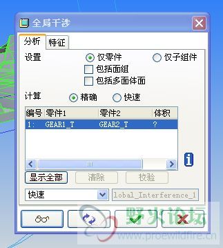

我进行全局干涉检查的时候,检查完在体积一栏显示的不是数字,而是一个“?”,这表示什么?

这里指的是干涉的两个零件相互交叉的体积
显示问号,可能是体积太小无法显示,具体原因你看看模型加亮部分就知道了。

我的也是有这个问题,怎么解决呢?我看不出也检查不出他们哪儿会干涉。

转成stp文件后进行干涉检查,体积显示0.0006立方毫米,应该就是因为干涉体积已经很小了
