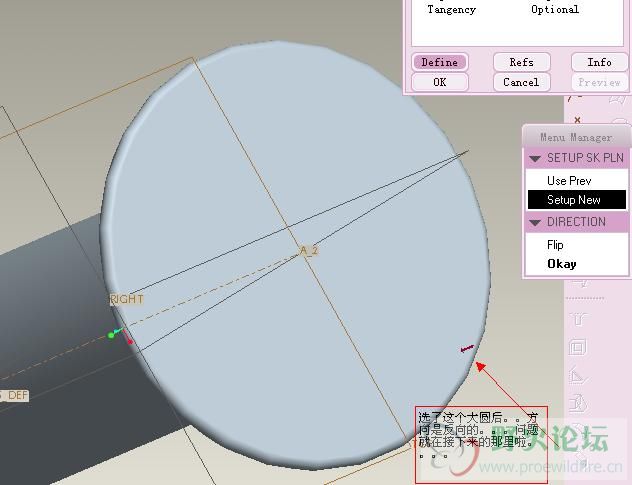

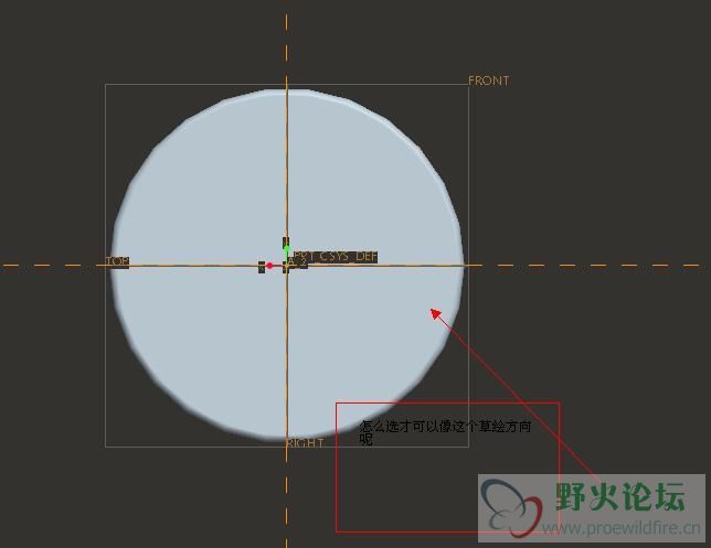

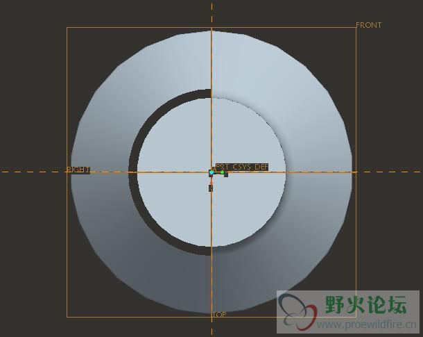

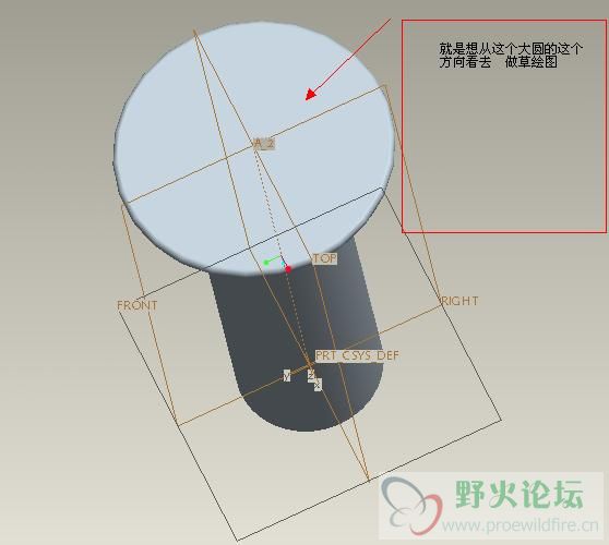

我想要的效果是第七张图的方向。可以我怎么选都好。得到的都是第六张图的那个方向。
要怎么设的呢。谢谢你们的回答啦哦。

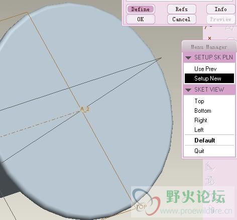

发表于 2008-3-15 23:30 | 显示全部楼层
你直接选那个模型上的大圆面,不要选基准平面,然后再选 top 或 right 做参照就行了。
注意草绘不一定就必须要选基准平面做参照。
[ 本帖最后由 野火 于 2008-3-15 23:32 编辑 ]
 楼主| 发表于 2008-3-16 00:06 | 显示全部楼层
我没有选基准平面啊。我就是跟你说的一样啊。就是选那个大圆啊。
但还是不行的啊。
1288
47506
发表于 2008-3-16 00:12 | 显示全部楼层
选好参照后会有个黄箭头,你可以切换下方向
另外你那样草绘也没关系的,虽然看起来是在小端画,但是实际上完成后还是在大端,只是看起来不大爽,做完后是不影响结果的
 楼主| 发表于 2008-3-16 00:29 | 显示全部楼层
怎么画都一样  不影响这点我知道啊。
但如果我的方向是向上的话。那我这个操作做下来的实体不就没有穿过原来的实体吗。
那我等下怎么样切这个实体啊。。。
 楼主| 发表于 2008-3-16 00:37 | 显示全部楼层
经过我不断的试验后。我得出了一个结论啊。
当我是选择PROTRUTION时。。方向向上就可以得到我要的草绘方向啦
当我是选择CUT时            方向向下就可以得到我要的草绘方向啦
呵呵。不管怎么都好。我都得好好的谢谢你们的讨论啦呵呵
