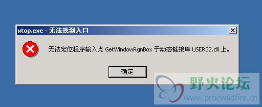

各位朋友,小弟今天买了野火4.0的来装.按步骤成功安装后.启动.但不能启动..一点启动图标后就出现一个错误的信息.说什么找不到入口点..具体看下图....小弟花了二十大洋买的...唉...各位大哥.大姐.帮帮忙.看这是啥原因.谢谢.小弟是做卫浴行业的.想交流的可以加QQ492791358 谢谢了.

在安装目录下的bin文件夹里少了一个文件(很小),名字我忘了 你可以和别人的对比一下

应该少 psf配置文件

有沒有win2000安裝成功的?
http://www.proewildfire.cn/thread-1697-1-1.html
很多人都遇到了,刚才远程帮楼主看了,也无法解决,很有可能是 4.0 对 2000 系统支持不好了,只能用 3.0 的proe 试试或升级到 XP 系统了,或者等 4.0 以后更新的版本了

这是程序内部调用的问题了,应该不会和PSF有关系,我觉得就是2000下的user32.dll版本低的问题,或者PTC没做好兼容性
