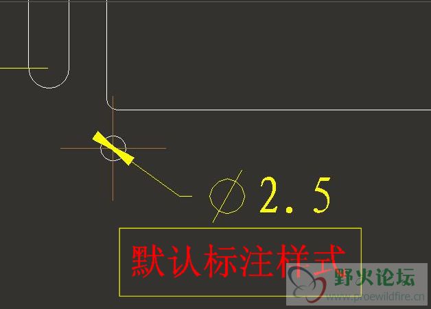

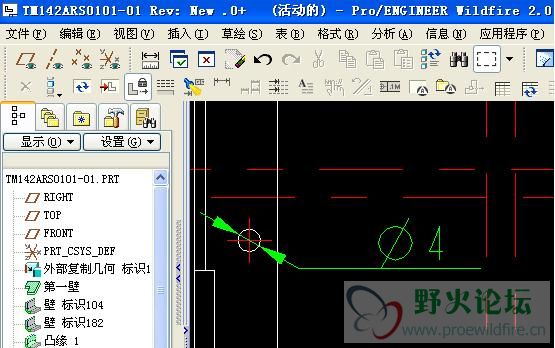

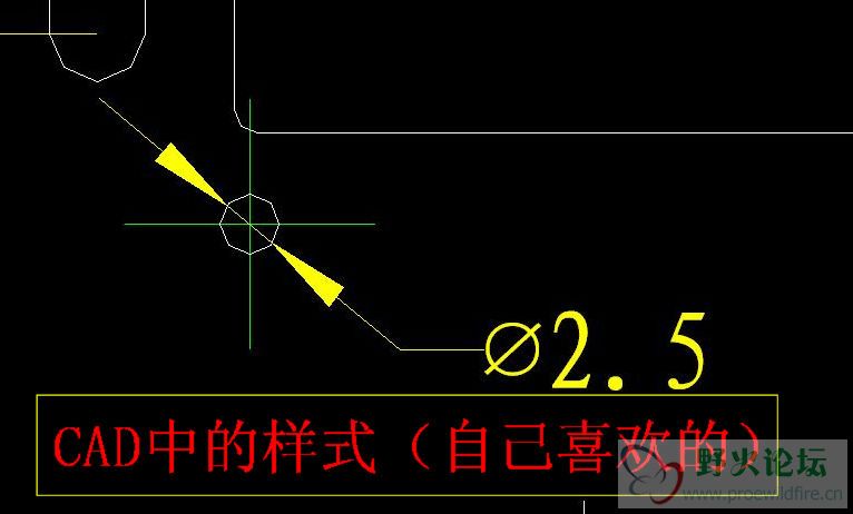

问题如图,工程图中直径如果选择反向(小圆中不反向不清楚),感觉不如CAD中的清楚,不知道能不能弄成和CAD中的一样?如何设置?
73
发表于 2009-7-13 09:53 | 显示全部楼层
再次点选此尺寸,点右键-----箭头反向,即可达到CAD中的样式
再次点选此尺寸,点右键-----箭头反向,即可达到CAD中的样式了,呵呵

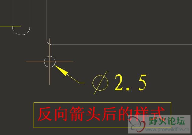

 楼主| 发表于 2009-7-13 10:52 | 显示全部楼层
不行,再反向就同图1的样式了。
PS:主要是工程图的2种样式在多圆标注中不清楚,有次一个厂家人员说我没标直径(其实用的图2的样式,汗死)

在你图二的基础上,点右键-----箭头反向就可以了,即重复两次
