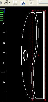

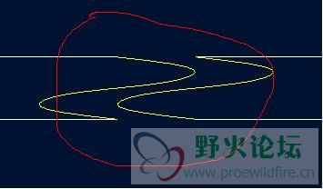

做破断视图的时候,觉得破衣默认的那两个S型线太大,不太好看,有哪个知道如何修改这个S线,让其变的窄一点,如图:

发表于 2009-7-12 16:38 | 显示全部楼层
视图属性里找,有好几种可选

 楼主| 发表于 2009-7-12 16:42 | 显示全部楼层
恩,我知道有好几个可以选,就是我用了这个S线的方式后 ,如何改这个S线的问题

发表于 2009-7-12 20:17 | 显示全部楼层
自己画一条就可以了!

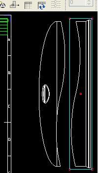

发表于 2009-7-14 08:10 | 显示全部楼层
破断后就是两个有对齐关系的视图,可以移动其中一个来随意调整间距的
