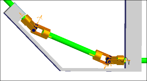

刚学proe运动仿真 专业课学到了汽车传动轴 就做了一个
超级简单的 只是想仿真一下运动  达人们别笑话啊
想做的是双十字轴万向节 希望高人们指点下 谢谢啦
权限太低 源文件和视频都传不了 郁闷...
需要的话可以发邮件 谢谢

 楼主| 发表于 2009-7-12 15:25 | 显示全部楼层
谢谢鼓励 ^_^
其实是可以动的
输入轴是定转速的 中间轴转速成正弦曲线
输出应该也是和输入一样的转速吧 我设置的是 中间轴和输入轴 输出轴夹角相等的
但输出居然也是正弦 幅值和中间轴不一样 郁闷...
怎样可以上传啊 居然只能传97KB的 55555

发表于 2009-7-12 15:42 | 显示全部楼层
你的万向节位置是错的,成对的万向节应在一个平面内,你设置成大约的90度了,这样输入轴在作匀速旋转时,输出轴在作变速旋转。这是机械原理中的基本知识,不知我是否说错。请高手指点!
[ 本帖最后由 YVHKRIU 于 2009-7-12 15:43 编辑 ]

发表于 2009-7-12 15:58 | 显示全部楼层
回复 8# YVHKRIU 的帖子
       “ YVHKRIU  ”君:
    您说的当然是对的!这在《机械原理》教科书里是必讲的“运动条件”。您的“头像”就很是注意尊循到了这个规条的。
   重要的是  “ CC_nfs  ”作为新手,我很赞赏他,我在3#发言,建议他向您学习呐(还有我自己也是要向您学习的)。
