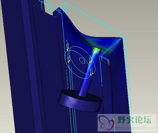

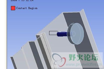

先解释你1楼的问题。
1.就你此例所言,你所分析的板子弯曲变化跟你加没加螺栓没有关系,当然要想得到精确的结果,正确模拟受力分析,建议还是要加上焊接螺母的,连接处要设置为焊接。我的例子也是没加焊接螺母的。
2.板料为什么会没有变化,我想可能是由于约束的原因,还有就是4楼的解释。
3.理解pro/mechanica对壳的定义。什么情况下该用壳结构来分析,以及壳的分析设置。先放一放啊,后续解释。
4.关于组件的分析,这也是个大问题。设置不好很容易出错。

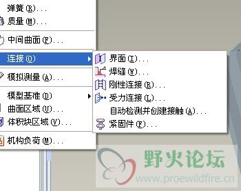

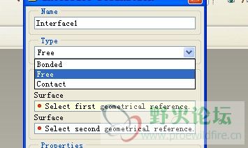

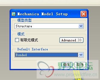

在进行分析之前,会出现如下对话框。
是定义连接的,共有三种类型,bonded free contact 节点状态不同,大意可以从字面意思来看出先粗略解释一个,
bonded将接触面结合为一体,节点是合并的。
其他的就不做详细解释了。可以看下帮助。
对比下ansys workbench的
根据工程的实际情况,可以进行以下连接设置:

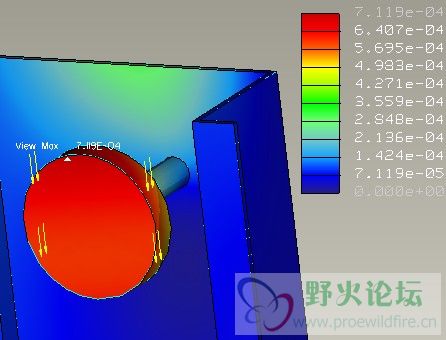

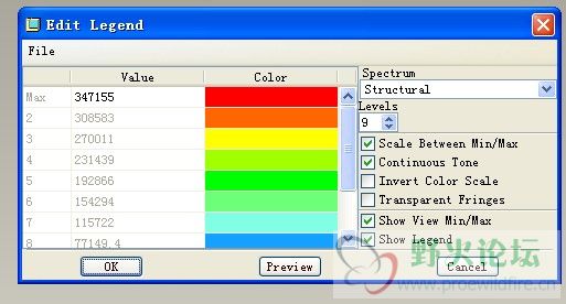

4楼的问题。
你说的弯曲变形的程度问题,不要相信软件的效果,这只是个变形放大比例问题。
在ansys里也是差不多的。
你可以试一下分别勾选scaling,看看什么效果。
比例为1的情况,应力
位移
分析的结果是要看这些的。要充分利用你所学的理论知识判别。
至于颜色分布的问题
可通过如下编辑。
[ 本帖最后由 iampopdeng 于 2009-7-13 16:41 编辑 ]

5楼
实际轮子的受力并不是你设置的这样的(我的例子和你的设置是一样的,也是不准确的)。怎么更准确的设置你可以好好想想。
不过这无大碍,毕竟主要精力还是集中在和板子连接的变形区域。
你可以看看帮助中对螺栓连接的定义和用法。
个人感觉mechanica中螺栓连接不太实用。
我记得野火版大有篇关于螺栓连接的,你可以找找看看。
