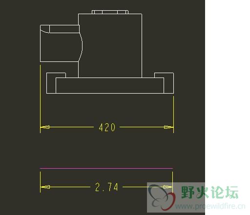

[求助] 为什么生成的工程图长度和我画的那根红色线条显示的长度不一样呢?
发表于 2009-7-11 20:36 | 显示全部楼层 |阅读模式
为什么生成的工程图长度和我画的那根红色线条显示的长度不一样呢?请大侠们帮帮忙

你在生成工程图的时候一定要注意它的比例,要用(1:1),好了你再试画线段看看吧,尺寸的显示很定是一样。

 楼主| 发表于 2009-7-12 19:55 | 显示全部楼层
我把比列设为1:1可是尺寸还是不一样

对于手动添加的线,建议画完线后:编辑→组→与视图相关。这样不仅可以保持和相应视图的比例一致,还可以保证视图移动是手动添加的线也可一起移动(保持位置不变)

一定是这个哦
更改这个工程图的配置:draft_scale:在工程图中绘制二维线条(见本书第6 章)时,线条长度与实际长度的比例,其默认值为1。
