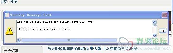

用论坛里面介绍的第一种解决方法(图2),把运行时自动关闭的问题解决了,可是运行后又出现下列问题(图1) 图1.jpg ,装个PROE真是麻烦啊,还请高手指教?
 楼主| 发表于 2009-7-10 22:46 | 显示全部楼层
装个PROE真是麻烦啊,还请高手指教?
