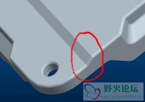

请各位帮忙看下图中的形状如何在钣金中实现?
先做法兰壁就无法折弯。
先做折弯,法兰壁在折弯的斜面段无法形成。

可以先折弯,然后法兰壁应该可以吧?

除非把折弯的R角加大,要不法兰壁的高度会很小。而法兰壁高度太小就没什么强度了
实际的生产中此区域的材料会出现堆积,是不是因为这个原因?

图中的结构是在实体下建立的,然后再抽壳

这样的东西用钣金做本身就不容易吧,赞同楼上说的先实体,后抽壳,再转换钣金

以前试过好多种方法,折边的倾斜段没法做出壁
后来没辙了才用抽壳的

可以试着采用冲压

以前我也试过多种钣金件命令,总有部分做不出来,感觉还是有点遗憾。后来不得已采用了实体抽壳的方法。附图就是抽壳产生的。
发这个是想向大家学点经验。
