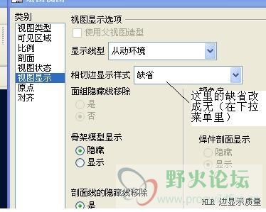

其中第一张图为Proe 出的图 ,其中倒圆角上多出一条直线。 实际应该像第二张图一样 没有那根直线的,请高手帮忙,怎么设置才能消除这条直线(怎么设置具体配置文件的选项(那一项))。无比感激。

是倒圆角出现的
你那条线是倒圆角的 按道理来说这条线是看不见得你可以再工程图里改

不显示相切边就行了
