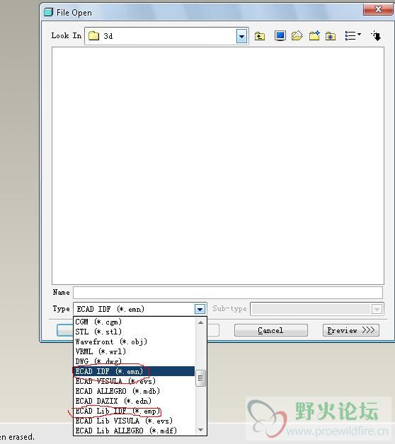

请问有谁知道PADS软件转出的.emn和.emp文档,如何转到PROE里面去. 说得具体点,谢谢了。

插入——共享数据——自文件(文件类型*,emn)

我也知道有这个文件,但是,PROE 老出现没有响应。

不能在中文文件夹下,文件名不能有不合规则的符号。

有出现pcb
但零件都是四方块
想请问一下如何解决!!
