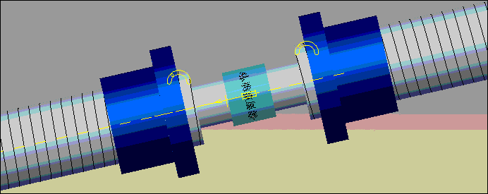

我要做一个滚珠丝杠的仿真但是定义好连接之后总是不能把螺母放在曲线的起始位置,如果直接拖动定位又不准确,敢问各位高手是否有什么方法使螺母上的连接点放在丝杠曲线的起始位置。

实际上这里用了二个联接:"圆柱"和"槽",槽联接时点必须要设置好(对应槽的位置),槽必须选取全所有长度的螺纹,

已修改好,效果如下:
源文件和制作要点发你邮箱
[ 本帖最后由 YVHKRIU 于 2009-7-11 12:55 编辑 ]
