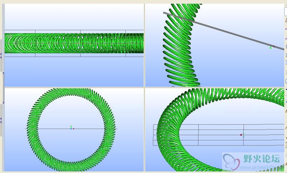

[已解决] 有哪个朋友能帮忙做一个这样的弹簧,这个是要斜30度的

 楼主| 发表于 2009-7-22 07:38 | 显示全部楼层
djg1953高手,这方法可以精确控制尺寸,不我看了看尺寸你控制错了,这个我用你的方法再来研究一下.最佳答案给你了

发表于 2009-7-22 13:24 | 显示全部楼层
牛啊,求求你发个PRT出来吧

 楼主| 发表于 2009-7-22 15:11 | 显示全部楼层
原帖由 shchx 于 2009-7-22 14:10 发表
41233 看看
可以啊你的方法能分享一下吗

发表于 2009-7-23 14:51 | 显示全部楼层
这是用PROE 什么版本做出来的呀?
我的3.0M40怎么打不开呀?
好想学习下!!!

发表于 2009-7-23 17:40 | 显示全部楼层
最后一步,djg1953是用可变扫描阵列出来的,我用可变扫描无法选中曲线,倒是用扫描把它做出来了,能问一下怎样让可变扫描也能选中曲线呢? ,
