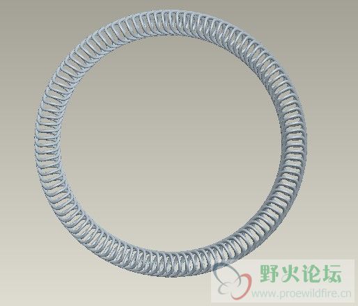

[已解决] 有哪个朋友能帮忙做一个这样的弹簧,这个是要斜30度的

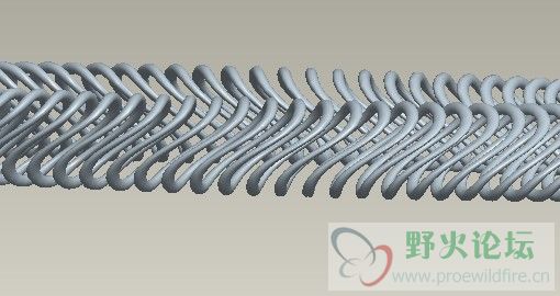

倾斜我是用的扭曲命令做的,扭曲尺寸是算出来的,关键是这里可能我做的不对.我的问题是搞成圈以后60直径不对晕!要是不做那个斜的我想大部分人很容易搞好的了

呵呵,太搞笑了,用扭曲做成这样了。

还要等答案,这个东西是高压开关里面的弹簧触指,有人从事开关这行的吗?

没答案版主给取消了,还是我自已的对付着用,虽然不是很好

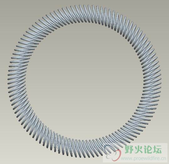

看看这样对不对?

能传个prt上来吗?
