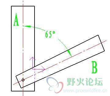

RT
新手上路,请教高人来解答,
不知道有没说清楚了,例如平面图里面:
把A、B图装配起来,怎么取得角度65°
5459

   您在操作“装配”时,您的软件(您没提到是哪个版本)界面里有一个“转柄”功能可以使用的呀,您试一下。要小心点,不然它的动作太容易跨张“过头”了。

比如装备时有一个约束叫角度偏移就可以想多少度就多少度。还有你可以在一个零件上建一个基准面,装备时用这个面就可以了。要改动时就改这个面装备一样会更新。

先用轴对齐约束,然后用匹配或对齐会出现配对角度

4楼说的很对,我自己摸索的出来的也是这样的。成角度的两个面不能平行,选择时要注意一些。

装配时有角度偏转
