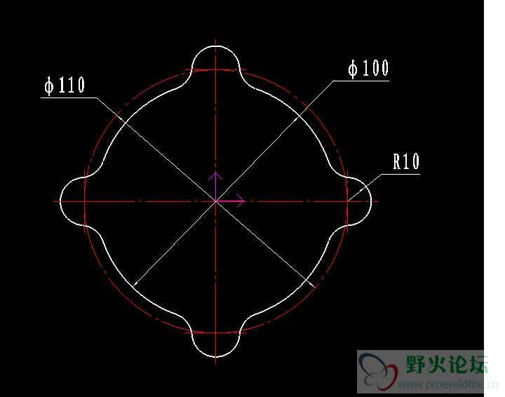

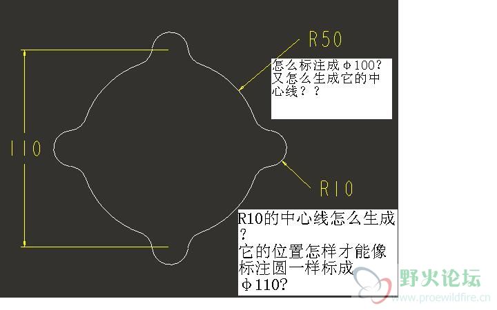

Pre画的立体图生成的工程图怎么能像CAXA那样标注尺寸?

双击,OK

视图--显示及拭除--轴--选择要显示的中心线--OK

这个和你的建模方法有关,可以直接显示出来
也可以直接在工程图草绘一个圆再标尺寸
