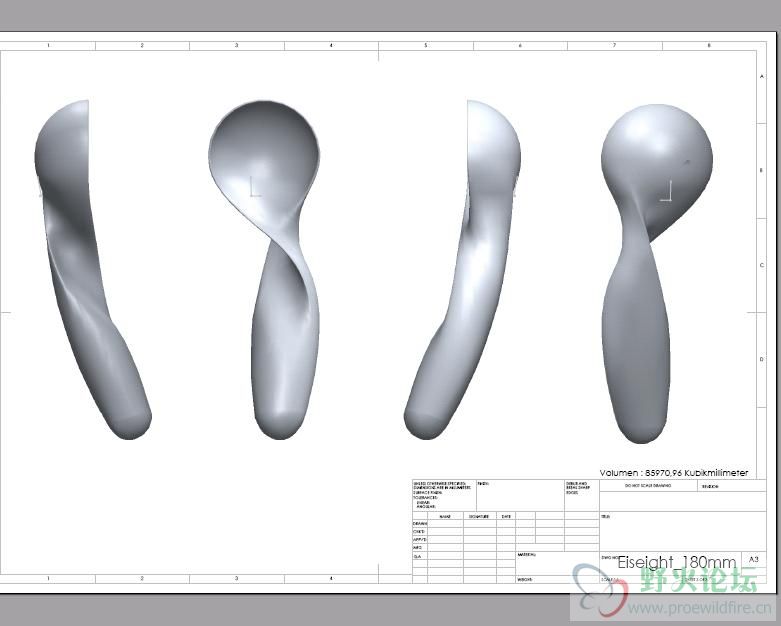

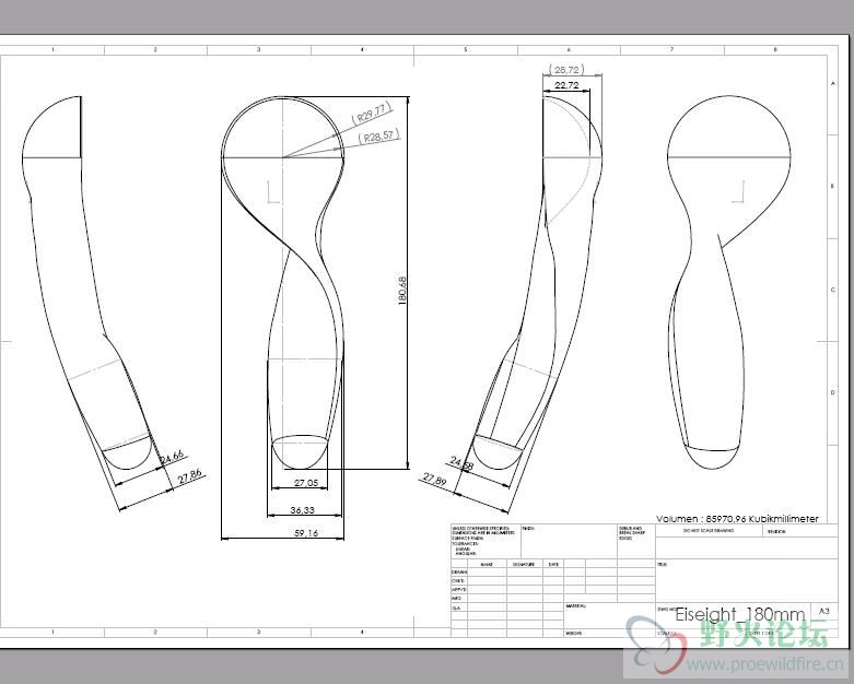

有难度的!这是老外的原图!!!

做完常见的造型体后用扭曲应该可以的
