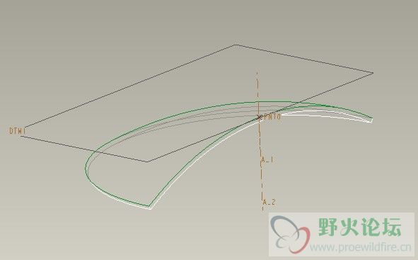

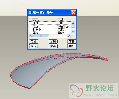

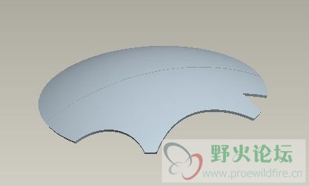

很久之前曾见过有人用到此种方法展开球面,现将此同大家分享!不知野火论坛上有没有相同的帖子,若有请告知。
可用于将不规则边界球面展开(说法不准确,明白意思就行了)

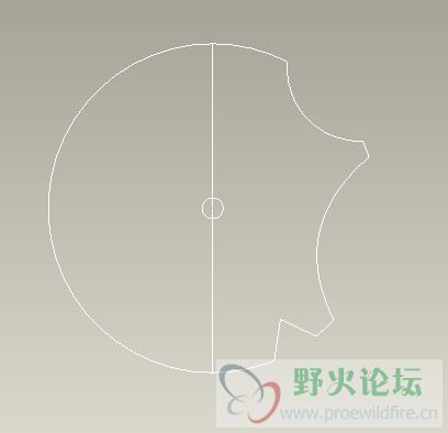

例如要展开球面如下:
首先将待展球面分为两个部分,创建后分别展开

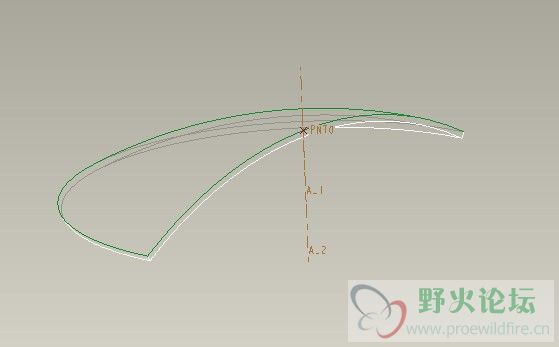

创建左边部分钣金特征
创建第一面壁,(当然可以用拉伸切除来分割)
建立基准轴
建立基准点
建立基准面
相切于球面,不相切行,为了拉伸切除球面用的

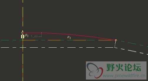

 楼主| 发表于 2009-7-6 13:15 | 显示全部楼层

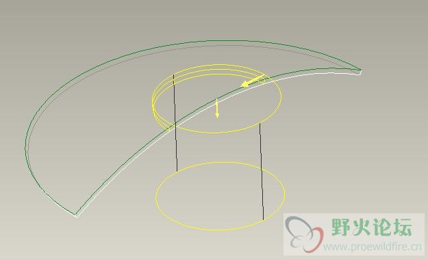

拉伸切除球面如下,尺寸可以自己定
创建分离壁,是为了补上刚才切割下的部分

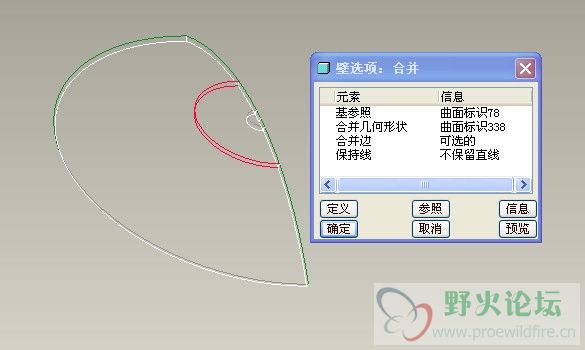

旋转草绘,注意有一小段为直线,目的是产生展平平面,平面的尺寸越小展开就越精确。

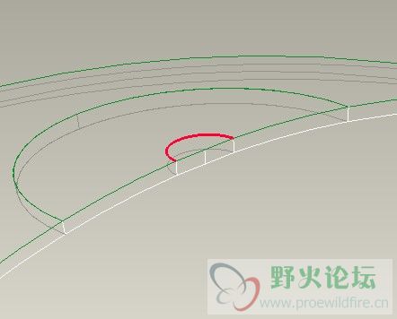

将连个分离壁合并

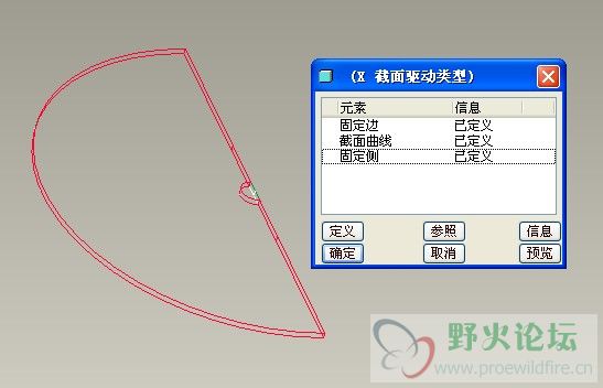

用剖截面展平
固定边和截面曲线都选择图示的边
[ 本帖最后由 iampopdeng 于 2009-7-6 13:25 编辑 ]

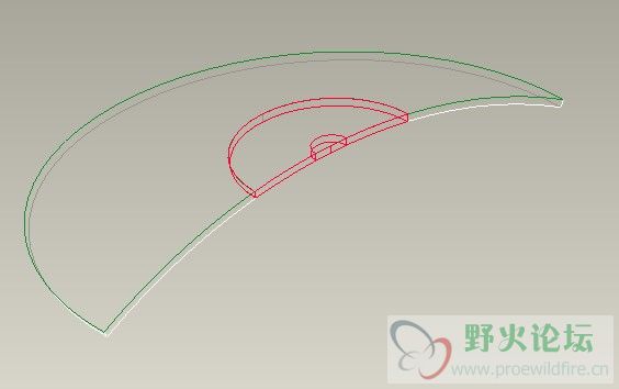

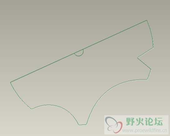

 楼主| 发表于 2009-7-6 13:20 | 显示全部楼层

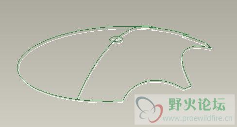

采用相同方法展平右面部分

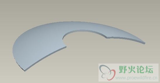

将两个展平的部分装配在一起,则可得到要展球面的展开图
类似的可以做其他形状的球面展开!

 楼主| 发表于 2009-7-6 13:28 | 显示全部楼层
有些边界形状复杂的可能会展不开,解决办法就是划分为更多部分,使得边界形状简单化。
语言描述不甚准确,请大家见谅!
