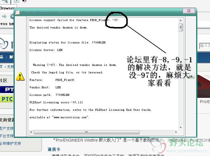

本来好好的,可昨天装了个2007的版本之后就打不开proe了,大家看看阿会冲突啦?

 楼主| 发表于 2009-7-6 12:31 | 显示全部楼层
大家帮帮忙啊,急需解答

回复 楼主 xiaohai3893 的帖子
建议您把您的proe3.0m040与AUTOCAD2007安装在不同的盘区,包括它们各自的ptc_licfile、crack补丁(前者的)和crack(后者的)也都配置在它们各自相应的盘区。
  当然,在安装过程中,必然经由电脑操作系统(xp & vista)生成的那些归属于C盘区“Program Files"文件夹里的固定文件,就不可去“骚扰”了。
  别忘了,将您在此之前生成的、安放在“不同归”盘区的所有lincense.dat文件都要清除掉。
  如此调整一番之后,谅可解困。

发表于 2009-7-6 20:16 | 显示全部楼层
不要装许可证服务器
