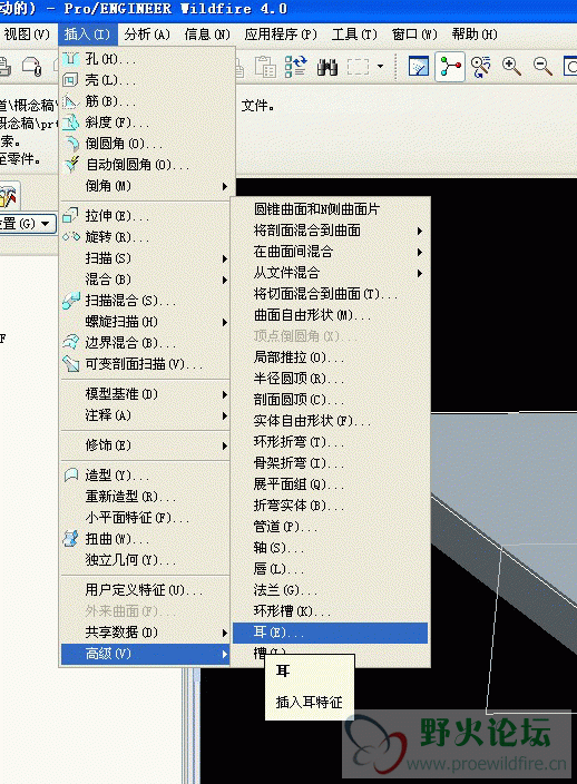

大家都知道UG中有槽、沟、耳等特征,在PROE中却要自己一点点的画。很麻烦。
其实PROE中也有自己的这些功能。如下图
只要你打开高级功能就可以,
方法是:在CONFIG.PRO配置文件选项 allow_anatomic_features 设置为 yes
简单吧?
野火 + 1 感谢分享

回复 楼主 西门小庆 的帖子
 可以羡慕地说:您是一位精深的研、用者!

这里面有些东西可能大家喜欢用拉伸、切减去做,比如槽等

早就知道啦!
其实这些特征大多数不实用,要淘汰了,所以才隐藏起来。
