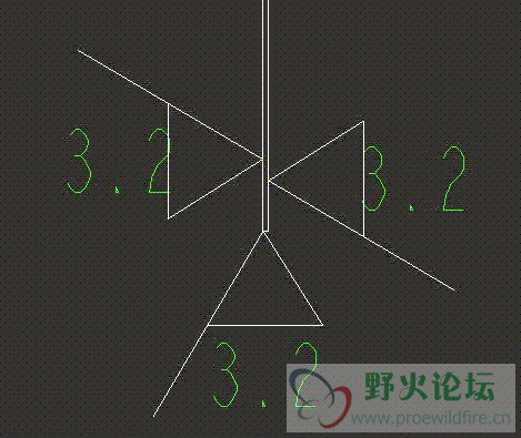

各位大侠:
   求助粗糙度标注中出现的问题:
   标注左右立面时文字不跟着旋转,应该是Note的参数设置问题,但不知道是哪个.
   请大侠出手相助!
   谢谢!

你可以制作自己需要的类型的粗糙度符号,然后保存在自己的符号文档里,调用即可。

你自己制作一个
非常简单
131
164
发表于 2009-7-5 19:06 | 显示全部楼层
我做了一个
插入自定义符号
选择
在属性中选法向
standard1.sym.rar
3.78 KB, 下载次数: 83

发表于 2009-7-5 19:25 | 显示全部楼层
HARDNESS.pdf (6.72 KB, 下载次数: 23)
如图所示,自己做一个表面粗糙度文件,很方便的。呵呵,附件做的不是很好看,不过还是可以用的,给你做参考
hard.sym.rar
3.44 KB, 下载次数: 16

发表于 2009-7-9 08:17 | 显示全部楼层
系统自带的粗糙度符号完全可以符合使用要求
此问题论坛讨论过N遍了,搜索下就可解决
