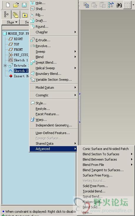

林清安视频上说在“advanced”下有“section doom”,但是我的为什么却没有呢?
是版本问题还是设置问题?
我的是3.0M170版,而且从图上看到是少了很多命令呢,为何?
求高手帮忙,谢谢!
林清安版本:
这是我的:
5459
1037
9915

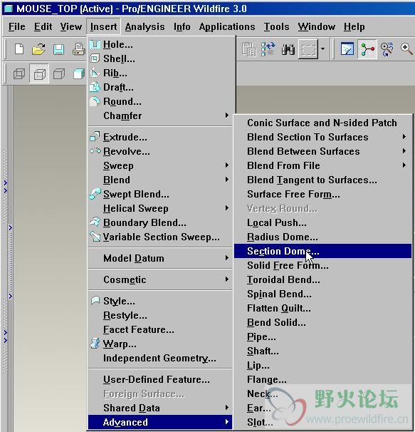

发表于 2009-7-5 16:03 | 显示全部楼层
回复 楼主 7月4号 的帖子
一, 请您注意,是“Section Dome ”,不是“section doom ”!!!
  您的界面是:(下拉菜单)  插入------- -->-高级--------->截面圆顶。
  (在您的英文版界面上是: insert------>advanced------>section dome)
二,请您试一试:
    您需要在config.pro里面添加
    “allow_anatomic_features ”
         “ yes ”
    如此,应该会OK的啦!

发表于 2009-7-5 16:20 | 显示全部楼层
楼上说的很有道理

 楼主| 发表于 2009-7-5 20:00 | 显示全部楼层
回复 2# yun0336wu 的帖子
你真细心啊,谢谢!搞定了。

发表于 2009-7-10 16:29 | 显示全部楼层
在CONFIG里搜索“allow_anatomic_features ”,把值改成"YES"后保存就可以了!
