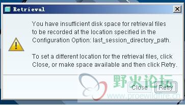

1.JPG 如图,每次打开一个零件或者保存退出时,都会跳出一个这样的框框,请问哪位大大知道是怎么回事啊? 谢谢了。

可能是磁盘空间不足,你可以按提示配置下 last_session_directory_path 路径

确实是英语版的,你也遇到过吗?拜托请告诉我是哪里出了问题好不?我现在找到一种临时的解决方法。就是设置了一个last_session_directory_path的路径,指向一个文件夹。怪问题又出现了,PROE每隔一次启动就会跳出这个框框,也就是说,刚设置好第一次启动时,没有任何问题,第二次启动又会出现,第三次又没问题,第四次又出现。而且在我指定的路径下产生一个叫“pseinfo”的文件夹,里面有两个文件:psenorm.dat和psescinfo.pro,其中,前一个文件会因PROE的每次启动而变化,如果PROE正常使用,它的大小是4KB,里面有一些乱码文字。在正常使用的PROE退出后,这个“pseinfo”的文件夹就会自动删除,于是我就将这个文件夹属性设置为“系统”(其目录下的所有文件夹与文件属性也改为系统),让它无法自动删除,没想到PROE就改变psenorm.dat的文件内容,在正常使用的PROE退出后,它的大小就成了0KB,内容空白,但是启动PROE后画图设计,没有问题(之前是打开、保存、关闭文件都会跳出这个框框),只是在退出PROE时才会出现那个框框。
我怀疑是我的配置文件有问题,因为我在另一台机上也装了5.0 F000,没有加载任何配置文件,完全没有问题,后来将我的启动目录改变,也没有问题,所以,应该是配置文件出了问题,但是不知道是哪项,目前正在测试是哪项有问题,一项一项的测试,痛苦啊。。。
期待高手出来解决问题。

不可能磁盘空间不足,因为我是500G的硬盘,就last_session_directory_path路径所指向的盘,剩余空间都还有几十G呢,last_session_directory_path路径我早设置了,第一次出现这个问题时我就觉得是要配置路径,所以设置了一个,但是没用(见我楼上的回复)
  我估计我的CFG配置文件里某一项有问题,正在查那些有问题的选项。一项一项的测试。

你是不是 WIN 2003 或 2008 服务器版!!!
用管理员登录!!!

不是,我是用XP SP3,系统帐户就只有一个ADMINISTRATOR管理员。
发表于 2009-7-6 20:36 | 显示全部楼层
那个选项设置好保存到 config.pro 里放置到启动目录下

玩PROE玩了近十年了,这个最基本的常识我还是知道的啊。
