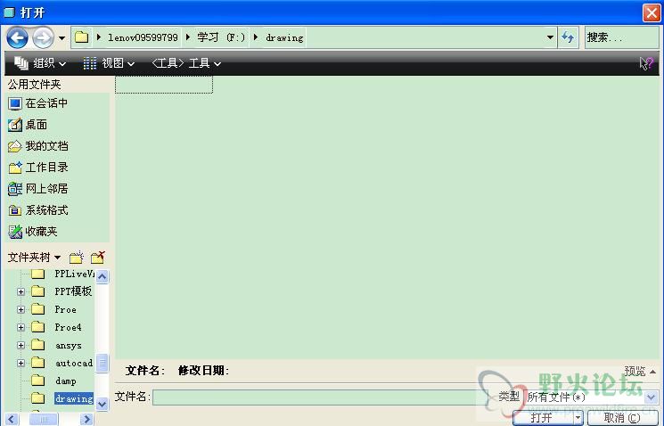

    操作是:草绘->数据来自文件->文件系统,但看不到任何文件。文件所在的路径都是英文的,文件名也是英文的。
    另外,用直接打开的方式可以插入,但这样插入的文件好像不能操作。
    具体操作和结果见附件。

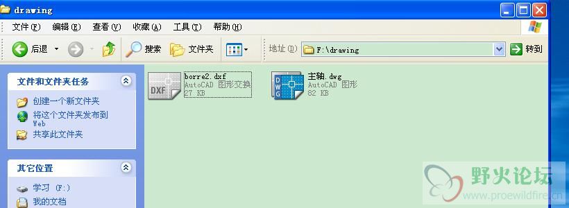

    附件1:看不到文件
    附件2:本来是有文件的
附件2
