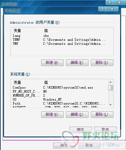

我这个都已经改好了   2个确定也都点了  为什么还是英文版的啊       我的QQ454375604     知道的教我下

你是先安装后改变量,还先改变量后安装
你按照以下重再进行设一下
右键“我的电脑”--- 属性 ---高级-- 环境变量 ---新建---输入变量名为 “lang”---变量值为“chs”然后确定就可以了,这样要是不行的话,你按下面操作
2.在BIN文件夹里找到PROWILDFIRE.DAT这个文件(安装的一个目录下),然后右键编辑,在打开的文件记事本里,第一行后面敲ENTER就是换行,然后输入 SET LANG=CHS,保存后,再打开该文件的时候就是中文的了... ...

1,我估计您这个Pro/E版本的源文件是英文版。
    2,又,也很可能您在安装过程的语种点选上没有做任何调整,这样的情况下,安装进程是默认地自动“跑”英语语种了。
    3,您要“回头”重跑一遍安装时,一定要在选语种时别忘了点选“简体中文”,并打“v”!
    4,再不行,那就要如3#“野火先生所说:“在论坛重新下载”去!
