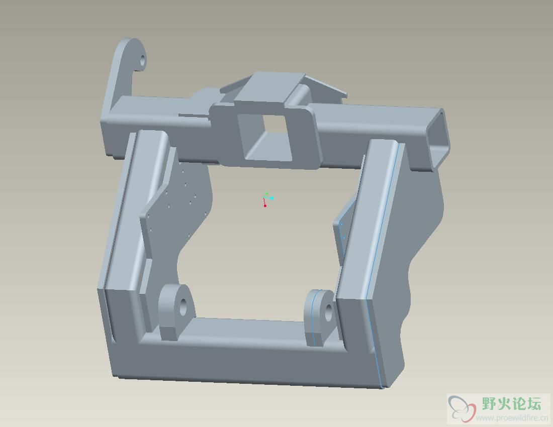

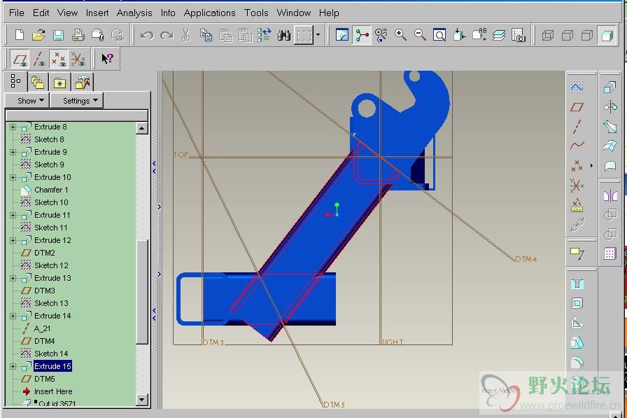

关于附件的零件,我有个问题,就是extrude14和extrude15这两个方管在图中相交,多余部分怎么切去啊?可以直接用datum 5分别直接切割吗?我用solidify命令时,datum5一侧的部分会全部被切掉,这样达不到我只想切割方管的目的。还有datum5是我选的两个方管的交线形成的,在extrude14和extrude15前还没有其确切位置。烦请高手指点,谢谢了。共6个分卷。

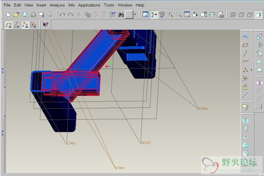

樓主,與人方便就是給自己方便啊,你連個圖都懶得放出來,人家又怎麼會方便幫你啊.
我看過了,這個像是鈑金類的,我沒學過所以幫不了你.
但如果用曲面來做這個問題就容易解決了,而且我覺得你做得很亂,那麼多零件在一起的,不是應該用裝配的嗎?
幫你貼兩張圖上來給其他高手看看吧.估計樓主是要把紅色相交的那部分實體切去

support.jpg 你可以复制曲面,然后实体化取出一部分实体,另一侧的用拉伸切除就可以啦。不知道图片上那种是不是你要的哦

可以用曲面选择相交,然后选择你想留下来的就行了,
