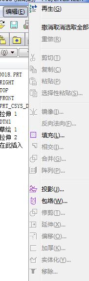

怎么用曲面延伸使两个面相接?
截图赐教!!

通过延伸使两个曲面相接,除非是相接线在一个平面内并且是直线。否则不允许。
对于曲面,proe用的是边界混合,通过控制连接方式控制连接。

随便怎么弄都不能使用proe5.0的延伸
随便怎么弄都不能使用proe5.0的延伸,是不是版本问题。就象椭圆球面一样,PRE4.0可以,但5.0不行,不允许顶点为0。现在真郁闷,想把面扩大点,延伸一下,就是完成不了
