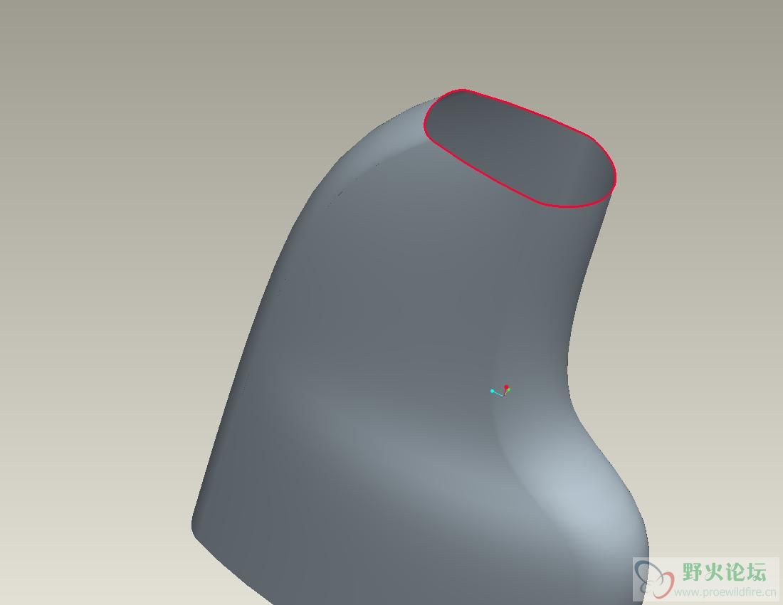

prt0009.jpg ,如图所示,我要在红线位置坐向上的混成曲面,涉及到边界选取和曲线链的偏置,可选取后老是出错,每次都是一段一段的选取,不能用环或链选取,错在哪里啊?

偏移的方向你设置吗?????????

边界混合不支持相切的边界。即G1级的曲线,一个编号的边界段可以是单条曲线 也可以是相切的曲线链,但是你的各个编号的边界段之间不能相切连接。
    应该是这个原因。

谢谢你,我已经搞清楚问题出现在哪里了。也已经画出来该沐浴露瓶子的外形。一起分享一下吧。如果是在草绘界面的话,选择了边界链或偏移边界链后,选择边界,再选相邻的边界,然后就会出现提示,是选取整个边界环还是其它,有“接受”和“下一个”的选取,通常选下一个后,即出现整个边界环。然后接受,确认要的是”环”,即可。值得注意的是,我看人家以前的资料,曲线链选取时要按住“shIFT”键,这里可不需要哦,不然就真的不能选了。
